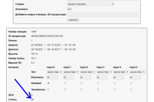

У нас получается, что ID процессора прописали, и в этой анкете горит статус 30, когда плата подключена к интернету, также есть GPS координаты. Но платы нет в списке станций и на карте. Мы полагаем, что плата не сообщает о молниях, почему-то, хотя, когда заходишь на неё браузером - на осциллограмме в реальном времени разряды проскакивают. Антенна электрическая, не ферритовая.
На карту (и в списки на сайте) попала только после того, как подключил GPS-антенну. Пока GPS не было, меня на карте видно не было и страница станции на форуме была неактивной. Насчет статуса "30"... скриншот бы, я понятия не имею пока что это за статус.

Прикрепил картинку со статусом, индикаторы чуть позже смогу посмотреть.
(2017-09-18, 07:17)sergey Wrote: Прикрепил картинку со статусом, индикаторы чуть позже смогу посмотреть.
вот скрин работающей системы человека с форума. Статус 30 тоже у него есть, похоже дело не в нем https://forum.blitzortung.org/attachment.php?aid=2913.

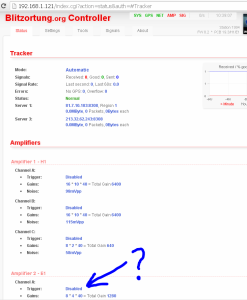

Что-то не так. Всё по нулям, триггер должен быть Enabled?
Картинка прикреплена.

(2017-09-18, 10:46)sergey Wrote: Что-то не так. Всё по нулям, триггер должен быть Enabled?

Триггер как я помню, имеет три состояния - enadled, disabled и monitor (или don't send). Попробуйте включить его на соседней вкладке. На какой именно - только вечером глянуть смогу, сейчас на работе.

Вкладка по-моему, "Settings".
