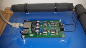

Ich bin ein wenig verwirrt, da ich gelesen habe ja und auch nein.
Kann ich meine alte Green-Antennen-Anlage, so wie auf Bild, mit dem Patchkabel an die Blue-Platine anschließen? Ich habe es probiert, passiert aber nichts. Die rote LED der Greenplatte bleibt aus.
Was kann ich tun? Bedarf es hierfür auch ein Netzteil?

Du kannst die Antennen und Kabel verwenden mit die mitgelieferte H-Field Verstärker
/Richo
Da sind 4 kupferlegierte Drähte und 2 schwarze. Wo kommen die angeschlossen?
A-1
A-2
GND
B-1
B-2
GND
C-1
C-2
GND
Kupfer auf A-1 /A-2 und B-1/B-2
Schwarze auf GND
Danke, es blitzt.  Lightning Lightning Lightning Wink
