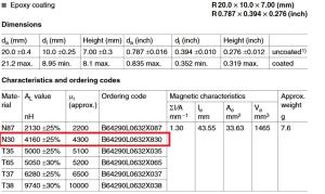

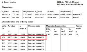

ich habe gerade mein System Blue bekommen. Nun geht es ans Antennen bauen.
Kann mir jemand mitteilen, wie ich einen anderen Kern bewickeln muss ?
Angegeben im Beispiel ist ja ein B64290L0044X830 12,5mm
ich habe einige B64290L0632X830 20mm
Beide sind vom Material N30 Al ist aber 4160 nH (2200 nH)
Wie sind die Wickeldaten ? auch 50 Windungen?
Über eine kurze Info wäre ich dankbar.
50 turn
You can use both
20mm is good as well
/Richo
(2016-09-16, 15:22)RichoAnd Wrote: 50 turn
You can use both
/Richo
Richo thanks for fast info.
/Jan
