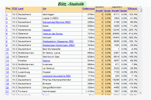

Blitzstatistik- Anzahl/Quote ="0"
Ich betreibe eine RED-Station mit der 6.8 Version.
Ich habe festgestellt, wenn viele Blitzaktivitäten vorhanden sind, in meiner Statistik die Blitzanzahl und -Quoten bei ALLEN Stationen auf "0" sind. (Anhang).
Die Rangfolge der Stationen stimmen aber.
Ist zB wenig Blitzaktivitäten vorhanden, so stimmen dann die entsprechenden Werte (nicht mehr "0").
Ich meine an meiner config-Einstellung kann es nicht liegen, dann wäre der Fehler ja konstant vorhanden.

Das Problem wurde schon desöfteren angesprochen. Bei zu vielen Blitzen kommt das Update nicht nach, d.h. Dein Server ist zu langsam. Entweder Server wechseln oder die Statistiken abschalten.

(2014-07-04, 20:29)Tobi Wrote: Das Problem wurde schon desöfteren angesprochen. Bei zu vielen Blitzen kommt das Update nicht nach, d.h. Dein Server ist zu langsam. Entweder Server wechseln oder die Statistiken abschalten.
Danke Tobi.
Tja Server wechseln, ich persönlich habe keinen Server, sondern habe meinen Provider bei Flatbooster und da weiß ich nicht wie schnell deren Server ist, bzw. auch nicht bei anderen providern.
Ich werde dann also meine Stastitik abschalten und wenn Ihr nichts dagegen habe die Statistikdaten per inlineframe von MYBO holen.
