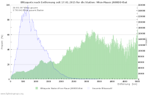

hallo alle miteinander,
unter langzeit -> Blitzquoten nach Entfernung sieht man den prozentuellen anteil verteilt ueber die distanz.
leider geht die distanz nur bis 5000 km. ich habe die vermutung dass bei groesseren distanzen auch noch etliche blitze zu finden sind. fuer eine uebersichtliche statistik waere es schoen, wenn das maximum bei 10000 km laege. schließlich ist in meinem fall die max distanz 9336 km
http://www.lightningmaps.org/blitzortung...on_id=1107
gibt es die moeglichkeit den graphen auf seiner x-achse zu vergroessern ?

Vergrößern würde schon gehen, aber es sind eh nur die Daten bis 5000km vorhanden. Die Langzeitstatistiken müssten also komplett zurückgesetzt werden.

Nein. Gerade durch entlegene Stationen können manche Blitze überhaupt erst geortet werden. Das führt dann zu Blitzquoten nahe 100%, was überhaupt keine Aussagen über die Station zulässt.
Ganz allgemein ist diese Grafik mit Vorsicht zu genießen. Die Quote sollte mit der Entfernung abnehmen, gerade in gut ausgebauten Regionen wie Mitteleuropa. Je weiter entfernt, desto näher sind andere Stationen die in diesem Bereich viel empfindlicher messen können. Dafür sollte die Quote im Nahbereich bis einige 100km schon über 20-30% gehen (Pi*Daumen). Das Beispiel von hans.mayer ist da leider nicht so der Hit.

hallo tobi
und warum ist das so, dass meine station eher die weiter entfernten blitze dedektiert und die anderen stationen tun es nicht ?

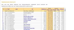

aber ganz so schlecht duerfte sie nicht funktionieren. spiele ich doch meistens bei der anzahl blitze/h ganz vorne mit. zumindest unter den top 10 bin ich oft dabei. siehe station wien-mauer JN88DD45at

(2016-04-28, 16:59)hans.mayer Wrote: und warum ist das so, dass meine station eher die weiter entfernten blitze dedektiert und die anderen stationen tun es nicht ?
Genau so sollte man das eben nicht sagen. Eine Aussage über weit entfernten Blitze ist wegen der vielen Unbekannten schwierig. Eine Station empfängt immer nur ein Signal. Ob Blitz oder woher, dass entscheidet der Rechner.
Die Frage muss also lauten: Warum empfängt eine Station die regionalen Blitze (< 500km) im vergleich zu anderen Stationen weniger? Diese Blitze sind für unser engmaschiges Netzwerk am wichtigsten. Wenn man sich die letzten paar Tage ansieht, dann ist da deine Station ganz gut dabei. Soweit also alles i.O. Smile
