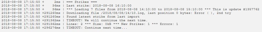

da die Software ja nun nicht mehr angepasst wird, wie sieht es denn mit der Datenversorgung aus?
In letzter Zeit kommt es immer häufiger vor, dass die Daten lokal bei mir nicht mehr aktuell sind, so auch heute.
[Image: Blitzortung-01.JPG]
Es scheint so, dass hier der liefernde Datenserver ein wenig überlastet ist!?
Oder werden hier die Resourcen des Datenservers, zu Lasten der Datenlieferung, anderweitig prioisiert?
Deshalb die eigentliche Frage: Wie wird es in Zukunft um die Bereitstellung der Daten aussehen? Hat der User noch einen akzeptablen Zugriff darauf?

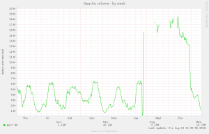

(2018-08-08, 15:40)rf-leo Wrote: Es scheint so, dass hier der liefernde Datenserver ein wenig überlastet ist!?
Ja! Es gab einen sprunghaften Anstieg des Traffics, möglicherweise durch missbräuchliche Nutzung:
(2018-08-08, 15:40)rf-leo Wrote: Oder werden hier die Resourcen des Datenservers, zu Lasten der Datenlieferung, anderweitig prioisiert?
Nein. Rein von der Hardware her, hat der das locker gepackt. Aber die Konfiguration des Webservers war auf eine derartige Situation nicht ausgelegt.
