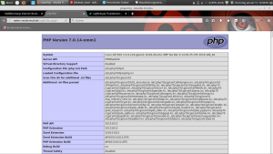

vorab, ich bin kein PHP PROFI!, (MyBo läuft auf php5.6 ohne Probleme) ich habe meine Server auf php7 umgestellt um zu sehen wie sich MyBo verhält.

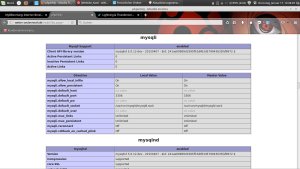

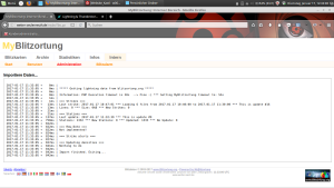

Installation war erfolgreich, nur das Updaten funktioniert nicht. Nun habe ich gelesen das die SQL Abrage auf msqli laute, Tobias hat das natürlich eingebaut, wenn die Classe vorhanden ist, soll sie auch verbendent werden.
Db.class.php
Warum es nicht läuft, keine Ahnung im Moment. Wer kann helfen oder eine Tipp?

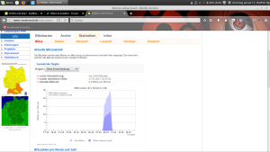

Die Spitze im Bild war kurz umgestellt auf php5.6. Da läuft es also.
Gruß Silvio
