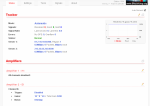

(2017-09-18, 16:56)flytux Wrote: У Вас горит красный светодиод "fault". Далее - на языке оригинала "The fault LED lights when the controller is in interference mode." Cool
Это для синей платы?

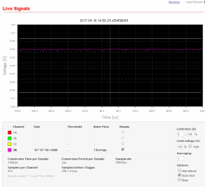

(2017-09-18, 16:56)flytux Wrote: Всё, разобрался: - у Вас сигнал из-за постоянки на входе всегда выше порога шума и порога обнаружения. Подключайте комплектный (пред)усилитель E-field с куском провода и отписывайтесь.
У меня значение постоянки +0,03 вольта, у Вас +0,66 вольт.
А почему постоянка не зависит от коэффициента усиления? Т.е. она всегда 0,6В.

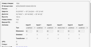

Я и sergey вместе занимаемся этой проблемой. GPS работает хорошо. Видны практически все спутники которые находятся в зоне видимости. Синий светодиод моргает раз в секунду короткими вспышками. Иногда он загорается примерно на 1 секунду и при этом пищит низким тоном пищалка на плате. Координаты определяются верно, т.к. у меня установлен независимый промышленный навигационный приёмник, по этому есть с чем сравнить. Оба приёмника подключены через делитель сигналов к внешней антенне с мшу установленной на крыше. И делитель и антенна с мшу так же промышленные. МШУ - малошумящий усилитель. Антенна для грозоотметчика представляет из себя кусок провода длиной около метра. Установлена так же на крыше. От антенны идёт хороший экранированный кабель длиной пару метров который подключен к штатному мшу, который был в комплекте с приёмником. Далее сигнал так же по экранированному кабелю идёт в помещение приёмной станции где и подключается к приёмнику. Светодиод на плате мшу горит, показывая, что питание в порядке. В целях эксперимента ко входу усилителя подключили электрическую антенну длиной около 7 метров. Уровень шумов на экране осциллографа и в окне браузера значительно увеличился. Вообще всё зашкалило. Затем эту же антенну подключили без усилителя. Уровень шумов значительно снизился но всё равно остался достаточно высоким. Значения уровней я не запомнил. Главное, что эксперимент подтвердил полную работоспособность всего железа, от антенны до окна браузера в компьютере. Затем подключили прежнюю антенну длиной около метра. С этой антенной на экране осциллографа хорошо видно, как работает регулировка усиления. В автоматическом режиме в течение 10 с включается большое усиление, затем на 10 с среднее усиление и так по кругу. Если вдруг проходят сильные импульсы то усиление становится равным 1. Это говорит о том, что процессор хорошо видит уровни входных сигналов и правильно реагирует на них. Теперь по поводу постоянной составляющей. На осциллографе я её не видел, т.к. он был подключен на выход буферного усилителя через конденсатор. Посмотреть, что на выходе регулируемого операционника я смогу только в выходные, когда буду на станции. Если бы я делал такой приёмник, то я усреднял бы то, что поступает на вход ацп и выделял бы выбросы. При этом есть ли там постоянка или нет не имеет значения.

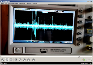

Quote:Теперь по поводу постоянной составляющей. На осциллографе я её не видел, т.к. он был подключен на выход буферного усилителя через конденсатор. Посмотреть, что на выходе регулируемого операционника я смогу только в выходные, когда буду на станции.

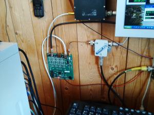

I'm concerned about that GPS Splitter, and it's interconnection.. Blue should have a separate GPS antenna. Also there would appear to be a shared power source?  Can't tell from the images... Bliue uses both virtual grounds, and common, and should be isolated. There should generally be no other grounds connected except in extreme cases. There is for sure another ground on that GPS splitter shield. I don't believe the controller is initializing because of that GPS hookup.

Мог бы кто-нибудь показать как выглядит график в браузере в рабочем режиме с галочкой Noise floor?
Can someone show "Live signal" from browser with "Noise floor" checkbox?

#35
(2017-09-19, 12:49)sergey Wrote: Мог бы кто-нибудь показать как выглядит график в браузере в рабочем режиме с галочкой Noise floor?
Stations: 689, 791, 1439
#36
Thank you! good picture

(2017-09-19, 12:06)Cutty Wrote: Somebody do a good translation for me?
Translation to sergey & evgenyr:
Cutty пишет, что беспокоится о GPS-сплиттере. Станция нуждается в отдельной (изолированной от земли) GPS антенне. Также у него вызывает беспокойство общий источник питания. Система использует как "виртуальную", так и "реальную" землю и должна быть изолирована от земли. Никакого заземления  (кроме случаев, угрожающих жизни). Уверен - оплетка на GPS кабеле заземлена.

1- станция не нуждается в отдельной GPS антенне, 2- источники питания раздельные, 3- система обязательно должна быть заземлена, а в остальном всё правильно :-)

eugenyr & sergey wrote that GPS is working good. All of satellites are recogized by system blue. Blue led "GPS" blinking shortly. Sometimes (not often) system loses 1 pps signal. In that time buzzer sounds low tone. Coordinates recieved by system is absolutely correct. Way of GPS signal is : ANTENNA (on the roof) - LOW-NOISE INDUSTRIAL PREAMP - SPLITTER -STATION.
E-field antenna (1 meter wire) also placed on the roof. Way of E-field signals is : ANTENNA - 1 meter of hi-quality COAXIAL CABLE - SYSTEM BLUE'S PREAMPLIFIER - x meters of hi-quality COAXIAL CABLE - STATION. Preamps led glow red.
When eugenyr & sergey connect to E-Field preamp's socket a 7-meter wire, noises observed by Web-interface and oscilloscope are dramatically increased. Inserting 7-meter wire directly to an System'B E-field socket will reduce a nosie.
Obviously all of components are correct installed and working good.
Also as an experiment eugenyr & sergey hooked up back 1-meter wire roof antenna. They observed by oscilloscope an automatic gain control: 10s Hi-Gain -> 10s Mid-Gain -> etc. If a System'b registered an E-Field impulses (in automatic mode), then gain factor becomes equal tio 1. That mean is controller also good recognized electromagnetic impulses and responding appropriately.
