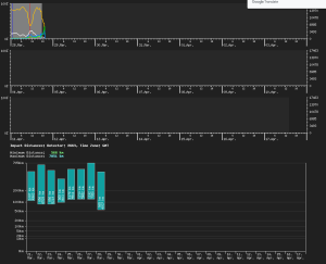

Поздравляю с новой рабочей станцией! А что случилось со второй, которая в Косорже? Не отображаются данные с 28 марта.

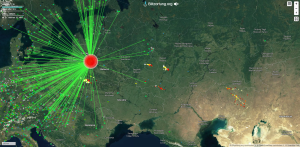

Ещё и грозы рядом ближайшие дни, надо ещё мощный ветреный и несущий много осадков южный циклон пережить 20 апреля, там сильные грозы должны пройти по ЮФО

Спасибо! Силами школьников и студентов начальных курсов сделали эту станцию в радиоклубе технического университета. А в Косорже станция работает, но нет подключения к интернету. Видимо школа (а подключение идет через нее) что-то там отключила и у нас нет интернета. Как раз сегодня ребята туда поедут и попытаются восстановить подключение. Я в командировках, поэтому сам не могу контролировать, поручил знающим людям)
RE: Контакты - Россия - Vladimir - 2021-04-21
(2021-04-21, 07:52)RU3W_Kirill Wrote: Спасибо! Силами школьников и студентов начальных курсов сделали эту станцию в радиоклубе технического университета. А в Косорже станция работает, но нет подключения к интернету. Видимо школа (а подключение идет через нее) что-то там отключила и у нас нет интернета. Как раз сегодня ребята туда поедут и попытаются восстановить подключение. Я в командировках, поэтому сам не могу контролировать, поручил знающим людям)
 Молодцы! Вторая станция вижу заработала! =)
