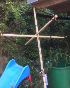

my name is Michael, i am from Austria, nearby Linz. Since a few day`s i am running a System BLUE (station id: 1650) and i decided to use a loop antenna with a diamater of 1000m and 8 turns. Is it nessasary to adjust the antenne in NS direction?
The E-Fild antenna i placed on a tree in about 5m heigth. The length is about 100mm.
Sometimes the nois is very high, my station sent 26000 signal, others arount 3000. Yesterday i tryed to use the manual mode and the ratio rises up. In the morning the nois again was very high. Now it seems to work.
Dose anybody have experince with the filter IC?
Thanks for your help
i attached a photo of my H-Fild antenna

Ich habe zwar keine Loopantenne sondern ein 400mm langes, 10mm dickes Kupferrohr welches auf einem Mast in 12 Meter Höhe am Dach montiert ist. Der Masseanschluß ist am Blitzableiter geerdet. Die "Antenne" ist sehr empfindlich und effektiv trotz ihrer Einfachheit. Natürlich empfängt sie naturgemäß auch sehr viele Störsignale die ich aber mit den bewußten Filter-ICs gut in den Griff bekomme. Die ICs bekommst Du auch bei Conrad, falls das für Dich einfacher ist. Eines muß man aber gleich dazusagen. Man muß unbedingt gut löten können und auch einen demensprechend feinen Lötkolben dafür besitzen, sonst wird das nix !!! Big Grin
Bei mir haben Frequenzen zwischen 18 und 25kHz die besten Ergebnisse gebracht, was aber natürlich ganz von den örtlichen Störern abhängt. Jedenfalls konnte ich die Verstärkung nach dem Filtereinsatz um 3 Stufen höher schalten ohne in's Aus zu geraten !
Betreibe auch 3 Ferritstäbe die mit Kupferfolie (auch bei Conrad erhältlich) geschirmt und geerdet sind auch das bringt meiner Meinung nach viel. Aber auch hier haben die Filter nochmals zur Verbesserung der Signalstatistik beigetregen und ich liege in der Effizienz aller Stationen immer im oberen Drittel.
Besitze die Station zwar auch erst seit einem Monat, habe mich aber schon sehr viel damit beschäftigt und viel ausprobiert und geändert. Wie schon an anderer Stelle beschrieben ist die Station eben kein plug-and-play-Gerät und man muß sich schon viel damit beschäftigen und experimentieren um gute Resultate zu erzielen ! Cool
Auch Klappferrite an Zuleitungen diverser Netzgeräte und Dimmer entfernen viele Störsignale !
Ich hoffe Dir ein Wenig weitergeholfen zu haben und wünsch Dir noch viel Freude am Experimentieren !
Liebe Grüße Heinz

danke für deine Antwort. Habe gestern die FilterIC`s erhalten und auch eingelötet. Ich denke es sollte geklappt haben. Equipment ist ja vorhanden... Habe die Filter mal auf 100kHz eingestellt.
Mein Aufbau ist leider noch ein bisschen profesorisch, möchte mir noch einen eigenen Erder schlagen, um nicht die Haus-Erde hernehmen zu müssen. Des weiteren bin ich noch am überlegen, ob ich die LAN Verbindung durch eine WLAN Verbindung ersetzen werden, einfach einen Router zwischenhängen, um das System komplett zu entkoppeln.
Die letzte Idee wäre noch, ein PV-Modul mit Batterie für die Versorgung zu nehmen, um auch einen möglichen Stromausfall zu umgehen und den Dedektor zu 100% von ver Netzversorgung zu trennen. Ob das einen Einfluss auf die Messung hat, kann ich noch nicht sagen.

Also eine "Notstromversorgung" mittels Batterie finde ich ehrlich gesagt überflüssig weil ja eh so viele (schon zu viele ?) Stationen immer online sind und ja nicht wie bei einer Wetterstation Meßdaten verloren gehen. Ist halt mal eine Sation von über 600 weniger online, das beeinträchtigt so denke ich die Qualität der Ortung und Anzahl der Blitze wohl kaum. Also ist jetzt meine Meinung. Ich betreibe ja auch eine Wetterstation und liefere Daten zu 2 Netzwerken und da wäre ein Stromausfall mit Datenverlust verbunden und somit betreibe ich die Station und die PCs an einer USV, an die ich ja auch den Blitzortungsempfänger anschließen könnte, hab mir das dann eben anders überlegt. Ist absolut nicht notwendig, aber das ist ja nur meine Meinung, das soll jeder machen wie er denkt.
Naja, wenn die WLAN-Verbindung gut ist denke ich ist ein Kabel nicht unbedingt notwendig. Die Frequenzen von WLAN dürften keinen direkten Einfluß auf die Empfangsqualität der Empfänger haben, jetzt mit den Filtern schon gar nicht.
Erder ist auf jeden Fall gut, denn nur so funktioniert eine "Antenne" wirklich gut. Habe ja wie beschrieben auch den Erder vom Blitzableiter dafür verwendet.
Wenn Du einen guten Netzteil hast denke ich ist eine Batterieversorgung auch nicht wirklich nötig. Habe es bei mir mal mit einer USB-Buchse des Rechners probiert und selbst diese 5 V Versorgung ist sehr gut. Es gibt hier im Forum auch Bauanleitungen wie man ein zusätzliches Filter in die Spannungsversorgung einbauen kann. Aber bei einem nicht zu schwachen und zu billigen Netzteil sollte es da keine Probleme geben.
So long Heinz
